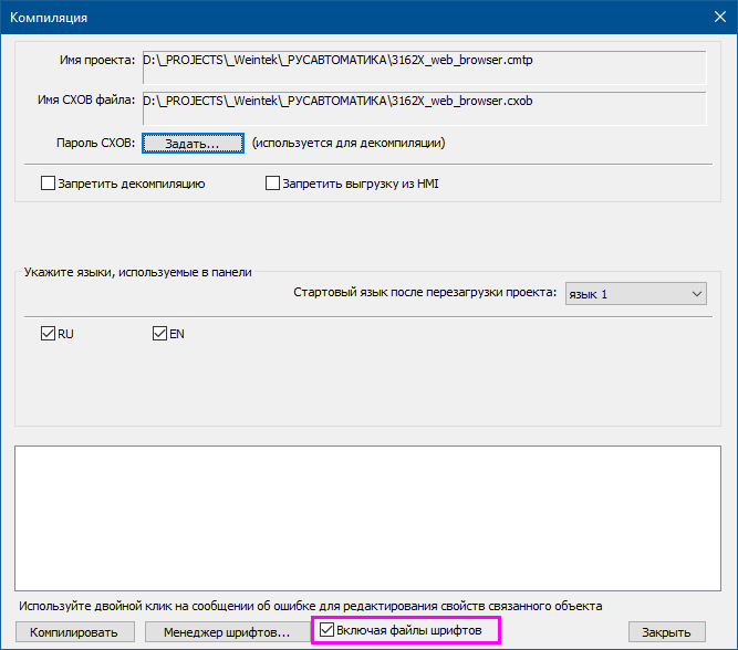

Сообщение Number17 » 27 май 2021, 14:56
Вопрос по загрузке проекта в панель:
Заливаю проект в панель через EBP-Download( Ethernet) - всё хорошо.
Заливаю с USB-флэшки сделанной посредством Build Download Files - всё хорошо.
Заливаю exob-файл с помощью Utility Manager-Publish-Download(Ethernet) - шрифты какие то другие другие, надписи куда-то уползли.
Что не так делаю?

Сообщение 8bit » 27 май 2021, 15:22
Number17 писал(а):Вопрос по загрузке проекта в панель:
Что не так делаю?
какая модель панели ?
какой шрифт ?
один и тот же exob-файл загружаете разными способами ?
Сообщение Number17 » 28 май 2021, 11:20
8bit писал(а):
какой шрифт ?
Панель MT3070.
В проекте использую стандартные шрифты Arial и Arial bold.
Да, пробую загружать разными способами. Первые два положительны.
Но вот загрузка посредством утилиты приводит к корявому результату.
При загрузке через EBP и флэшку предполагаю что кроме exob грузятся ещё какие то файлы со шрифтами. А при
загрузке exob через утилиту используются какие то шрифты по умолчанию.
Пытался при компиляции проекта ставить галку Biuld font files. Предполагал что эта опция встраивает используемые шрифты в exob.
Но ничего не изменилось.

Сообщение 8bit » 28 май 2021, 14:08
Number17 писал(а):
8bit писал(а):
какой шрифт ?
Панель MT3070.
Файл XOB получается в результате компиляции.
Окно компиляции одно.
Там есть флажок "Компилировать шрифты".
Все три способа загрузки пробуете с одного ПК или Utility Manager на другом ПК ?
Сообщение Number17 » 28 май 2021, 16:43
Ставил этот флажок - не помогает.
