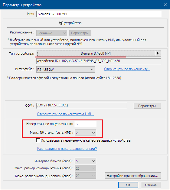

Добрый день. Помогите пожалуйста в решении такой проблемы. Имеется ОП MT8102IE + SIEMENS CPU314, связь по MPI. Все работает нормально, но когда я подключаю к линии MPI адаптер USB to MPI/DP/PPI (6ES7 972-0CB20-0XA0), то связь адаптер-ПЛК не возможно установить. Но если я отсоединяю панель от MPI, то связь адаптер-ПЛК работает. И наоборот, как только подключаю панель к шине MPI связь с ОП устанавливается, а адаптер "отваливается" . Почему не могут работать одновременно ОП и адаптер MPI? С панелями SIEMENS такого не встречал никогда.
В чем может быть причина? Спасибо.

Сообщение 8bit » 14 май 2021, 13:55
132435 писал(а):Добрый день. Помогите пожалуйста в решении такой проблемы. Имеется ОП MT8102IE + SIEMENS CPU314, связь по MPI. Все работает нормально, но когда я подключаю к линии MPI адаптер USB to MPI/DP/PPI (6ES7 972-0CB20-0XA0), то связь адаптер-ПЛК не возможно установить. Но если я отсоединяю панель от MPI, то связь адаптер-ПЛК работает. И наоборот, как только подключаю панель к шине MPI связь с ОП устанавливается, а адаптер "отваливается" . Почему не могут работать одновременно ОП и адаптер MPI? С панелями SIEMENS такого не встречал никогда.
Уточните пару вопросов для нас:
1. Подтвердите, что номер станции уникален для каждого устройства в линейке MPI.
2. Используете ли вы STEP7 или TIA на ПК для адаптера USB-MPI / DP / PPI (6ES7 972-0CB20-0XA0)?

Сообщение X200881 » 06 дек 2021, 15:39
8bit писал(а):напишите, мне интересно
Панель по умолчанию имеет сетевой адрес = 0 и адаптер USB-MPI / DP / PPI (6ES7 972-0CB20-0XA0) тоже. Отсюда конфликт и нет связи. Меняем сетевой адрес либо HMI, либо адаптера на уникальный и все раб. отлично. Сутки гонял связку HMI+CPU+адаптер. Заказали панели 7 дюймовые, буду внедрять взамен старых и неоправданно дорогих от Семена и взамен древних Аленбрэдли.

Сообщение 8bit » 06 дек 2021, 15:55
X200881 писал(а):Панель по умолчанию имеет сетевой адрес = 0 и адаптер USB-MPI / DP / PPI (6ES7 972-0CB20-0XA0) тоже. Отсюда конфликт и нет связи. Меняем сетевой адрес либо HMI, либо адаптера на уникальный и все раб. отлично. Сетевой адрес панели странно переведен на русский. Хрень какая-то.
что подразумеваете под сетевым адресом, плохо переведённым на русский ?
X200881 писал(а):Как интерфейс EasyBuilder Pro переключить на английский?
установить EasyBuilder в соседнюю папку и при установке выбрать английский язык

Сообщение X200881 » 07 дек 2021, 11:32
Вот же на картинке показал. Вроде на русском написал, "Сетевой адрес панели (в сети MPI)". А вы мне экран с настройкой адреса PLC в сети MPI показываете.
Объясняю, сетевой адрес в сети MPI: PLC=2; HMI=1(по умол. "0"); адаптер=0. Вот два последних при равных значениях конфликтуют.
