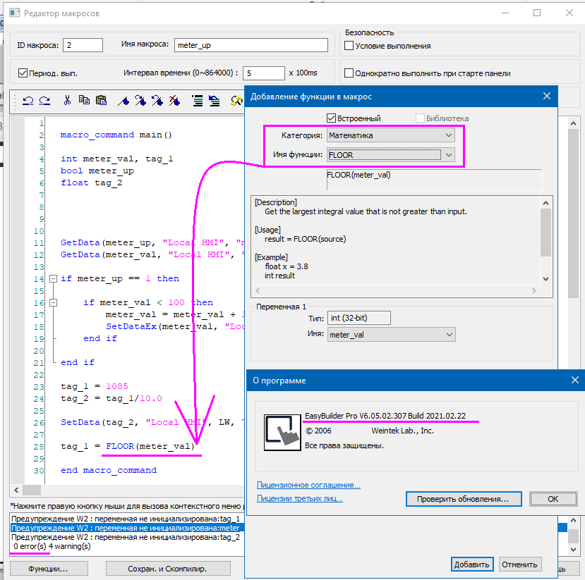

zinovev писал(а):Спасибо, FLOOR подходит, но программа говорит, что эта функция ей неизвестна
Сообщение zinovev » 02 апр 2021, 11:57
У меня V6.04.02.620, а эти функции появляются с V6.05.02.327
zinovev
Сообщения: 4
Зарегистрирован: 25 мар 2021, 09:59
Сообщение 8bit » 02 апр 2021, 13:31
zinovev писал(а):У меня V6.04.02.620, а эти функции появляются с V6.05.02.327
1) перейти на версию, в которой есть эти функции
2) посмотрите описание формата IEE754 http://espressocode.top/ieee-standard-754-floating-point-numbers/ байтовыми и арифметическими операицями попробуйте получить нужный резйльтат
2) посмотрите функции из раздела функций "Преобразование типа данных"
Сообщение zinovev » 02 апр 2021, 14:59
Благодарю. Решено довольно примитивно:
while tmp >= 1.0
tmp = tmp - 1.0
wend
можно было бы и проще, если бы оператор % работал с float:
tmp = tmp % 1

Сообщение VanMo » 05 апр 2021, 17:34
zinovev писал(а):Благодарю. Решено довольно примитивно:
while tmp >= 1.0
tmp = tmp - 1.0
wend
tmp = tmp % 1
На самом деле, все намного проще.
Здесь работает неявное преобразование типов.
Код: Выделить всё
float f = 3.8
int i
i = f //i == 3
Дробная часть будет отброшена.
