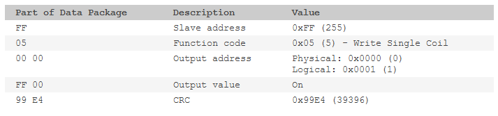

Сообщение smile-dimon » 12 мар 2021, 18:14
Добрый день.Прошу помощи у знатоков...есть опыт работы с датчиками,получение информации,запись,такими командами:
GetDataEx(RTUF[n], "RTU1", 4x, 1#1, 5)
GetDataEx(RTU, "RTU", 6x, 0, 1)
и
GetDataEx(RTU_Var[4], "MODBUS RTU", 4x, 2#64, 4);
но попала в руки китайская релюха на 4 канала с 485 интерфейсом и у нее формат команд другой:
(Включите реле CH_1 (нормальный режим):
Отправка: FF 05 00 00 FF 00 99 E4),
и я так понял что только на запись,как с панели ей управлять?
smile-dimon
Сообщения: 14
Зарегистрирован: 01 окт 2020, 20:15
Сообщение 8bit » 16 мар 2021, 12:45
smile-dimon писал(а):но попала в руки китайская релюха на 4 канала с 485 интерфейсом и у нее формат команд другой:
http://rapidscada.net/modbus/ModbusParser.aspx
отсюда и плясать ....
