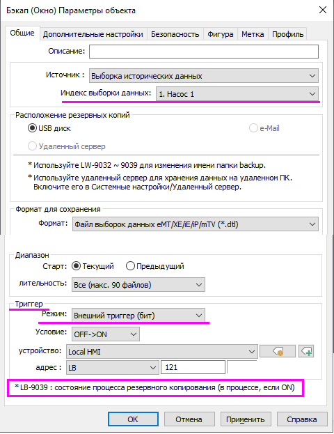

Сообщение Sibiryak22 » 09 дек 2020, 06:55
Здравствуйте, снова возник вопрос по организации архива на флешку.
Нужно архивировать 75 или больше аналоговых значений различных параметров. Ранее делал просто запись на флешку по времени. После извлечения флешки из панели и её возвращении иногда периодически архив переставал писаться, после форматирования флешки снова пишется. хотелось бы как то уменьшить вероятность сбоя флешки и добавить безопасное извлечение флешки либо индикацию записи на неё.
в общем нужно архивировать много параметров, с такими параметрами - интервал 3сек. и каждый файл должен содержать все записи дня. На панели нужно просматривать данные за любой день.
как этого можно добиться?
Вроде ранее читал что нужно использовать сброс данных на флешку через бэкап. Можно ли где почитать про такую организацию архивирования, или может есть какой пример?

Сообщение 8bit » 15 дек 2020, 18:26
Sibiryak22 писал(а): безопасное извлечение флешки либо индикацию записи на неё.
1) служеюного регистра-индикатор записи нет, но некоторые флешки снабжены светодиодным индикатором чтения/записи
2) если делать через объект Бекап, то у него есть системный регистр LB-9039
3) эти файлы можно копировать с панели по ftp
