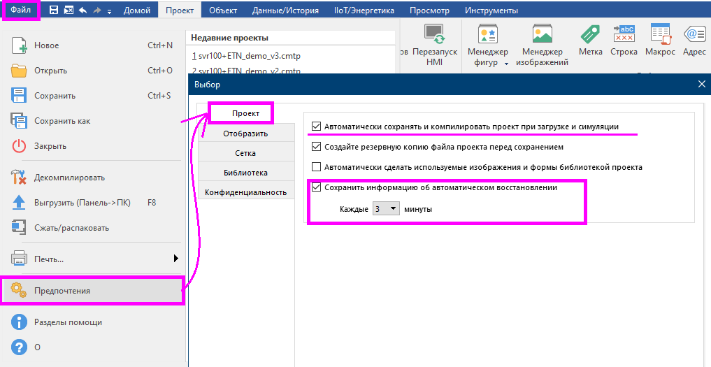

Сообщение Goblinod » 15 окт 2020, 19:12
Есть ли где-то в файловой системе автосохранение Проекта, я разрабатывал проект не сохранялся (часов 5) , и меня отвлекли и при закрытии нажал не сохранять. Пришел обратно и там :o

Сообщение 8bit » 16 окт 2020, 12:31
Goblinod писал(а):Есть ли где-то в файловой системе автосохранение Проекта, я разрабатывал проект не сохранялся (часов 5) , и меня отвлекли и при закрытии нажал не сохранять. Пришел обратно и там :o
всё, что есть .... автосохранение перед компиляцией и запуском симуляции и на случай непредвиденного завершения работы EasyBuilder ....
Сообщение Goblinod » 16 окт 2020, 14:41
А где файл, эта галочка стоит

Сообщение Goblinod » 16 окт 2020, 19:05
Уточню где находится файл автосохранения проекта для восстановления (случаи непредвиденного завершения). Я нашёл два проекта в папке %TEMP%(может в другой не помню), но не те проекты ((((

Сообщение smile-dimon » 23 окт 2020, 12:43
Goblinod писал(а):
Файлы *.bakN в папке проекта, где N номер бэкапа
