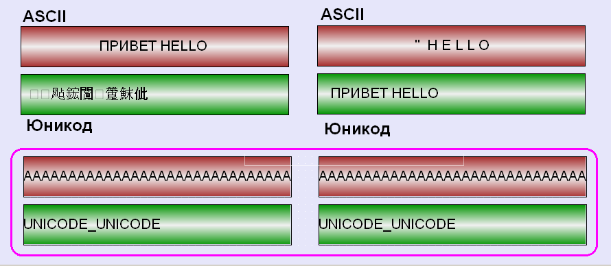

Сообщение evgeni85 » 21 сен 2020, 18:26
8bit писал(а):
evgeni85 писал(а):Еще подскажите как в одном и том же окне выводить и латиницу и кириллицу в юникоде?
добавляйте в окно объекты ASCII и указывайте в их настройках на вкладке Общие=>Тип данных=>Дешифрование=>Юникод
При этом латинский текст отображается в виде иероглифов

Сообщение 8bit » 24 сен 2020, 16:09
evgeni85 писал(а):
И так и так работает.... в зависимости что куда записано...

Сообщение evgeni85 » 24 сен 2020, 16:34
[/quote]
Не совсем понял. У вас и в ASCII и в юникоде выводится русский текст? Можно макрос увидеть?

Сообщение 8bit » 30 сен 2020, 11:55
evgeni85 писал(а):Не совсем понял. У вас и в ASCII и в юникоде выводится русский текст? Можно макрос увидеть?
без макроса, про макрос вы ничего не говорили ....
просто регистр + объект ASCII (в одном указано Тип данных-Дешифрование: UTF-8, в другом - Юникод )
