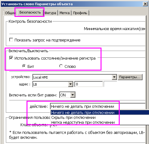

Здравствуйте, такой вопрос, можно ли нажатием кнопки менять часть элементов на экране, например чтобы одни объекты исчезали, а другие появлялись. Но чтобы это все было на одном окне, чтобы окно не менялось.

Сообщение 8bit » 19 июн 2020, 17:38
fomindanil писал(а):Здравствуйте, такой вопрос, можно ли нажатием кнопки менять часть элементов на экране, например чтобы одни объекты исчезали, а другие появлялись. Но чтобы это все было на одном окне, чтобы окно не менялось.
В свойствах элемента на вкладке "Безопасность" можно задать регистр для управления видимостью объекта

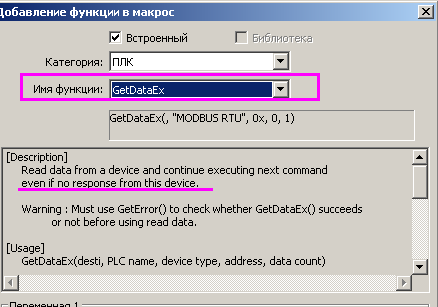

Сообщение Роман » 25 июн 2020, 12:48
Здравствуйте.
Разбираюсь с панелью MT8051iP
Сейчас одна панель выполняет функцию сервера ModBus Rtu. К ней подключается несколько таких же панелей в режиме slave.
Возник вопрос: как проконтролировать что slave-панели подключены?
Если пытаться читать регистры из slave-панелей по модбасу в макросе, то макрос зависает, если slave-панель не отвечает/выключена.
С уважением,
Роман
Роман
Сообщения: 5
Зарегистрирован: 25 июн 2020, 12:36
Сообщение 8bit » 26 июн 2020, 09:16
Роман писал(а):Здравствуйте.
покажите код макроса, который зависает при неотвечающем slave
Сообщения: 1227
Сообщение Роман » 26 июн 2020, 09:54
8bit писал(а):покажите код макроса, который зависает при неотвечающем slave
Код: Выделить всё
i = 0
   while i < nmb_slave
   i = i + 1
   var0 = i + 1
   SetData(var0, "Local HMI", LW, 10000, 1)
   GetData(P_max_tmp, "MODBUS RTU (Adjustable)", 4x, var0#31, 1)
   GetError(err)
   if err == 0 then
      P_max[i] = P_max_tmp
   else
      fl_err = 1
   end if
wend
Роман

Сообщение АЛМ » 26 июн 2020, 13:19
В строке
Попробуйте заменить
GetData на GetDataEx

Сообщение Роман » 26 июн 2020, 13:24
АЛМ писал(а):В строке
Попробуйте заменить
Спасибо! По неопытности не доглядел.

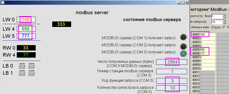

Сообщение 8bit » 26 июн 2020, 16:59
Попробуйте заменить
в примере modbus сервер висит на COM3, поэтому и регистры для COM3
1) можно мониторить раз в 2-3 секунды и знать наличии хотя бы одного клиента:
- системный бит LB-9057 (MODBUS сервер (COM 3) получает запрос)
- системное слово LW-9574 (Число полученных данных в байтах)
- системное слово LW-9280 (Код функции запроса)
- системное слово LW-9282 (Количество регистров в запросе)
Системные регистры касательно modbus сервера описаны в главе 22.3.12 Руководства пользователя EasyBuilder
2) Функция GetDataEx (описание в мастере функций + страница 597 Руководства пользователя EasyBuilder глава 18.7.2 Функции ПЛК)
"Receives data from the PLC and continues executing next command even if there’s no response from this device."
"Получает данные от ПЛК и продолжает выполнять следующую команду, даже если от этого устройства нет ответа."
