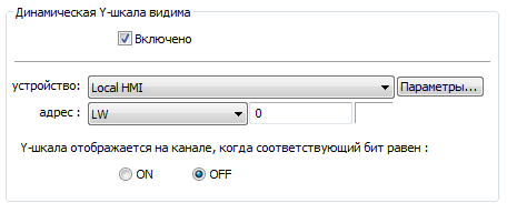

Вопрос про настройку компонента для отображения графиков.
Есть график с 11 каналами. Почему-то при настройке на закладке Y-масштаб,
не получается установить больше пяти осей Y для каналов (первым пяти выбрал ось, для остальных не дает это сделать). Может это конечно связано с тем, что разработчики озаботились
размером экрана занимаемым этими осями при одновременном отображении нескольких графиков, тогда как динамически можно
подключать к выбранному графику его ось Y?
Заранее спасибо.
desperado80
Сообщения: 1
Зарегистрирован: 09 авг 2018, 10:05
Сообщение VanMo » 10 авг 2018, 17:12
Добрый день.
desperado80 писал(а):Добрый день.
не получается установить больше пяти осей Y для каналов (первым пяти выбрал ось, для остальных не дает это сделать). Может это конечно связано с тем, что разработчики озаботились размером экрана занимаемым этими осями при одновременном отображении нескольких графиков,
Да, именно так.
desperado80 писал(а):тогда как динамически можно
Заранее спасибо.
Укажите регистр, который будет управлять видимостью шкал. Каждый бит регистра будет управлять видимостью соответствующего канала.
