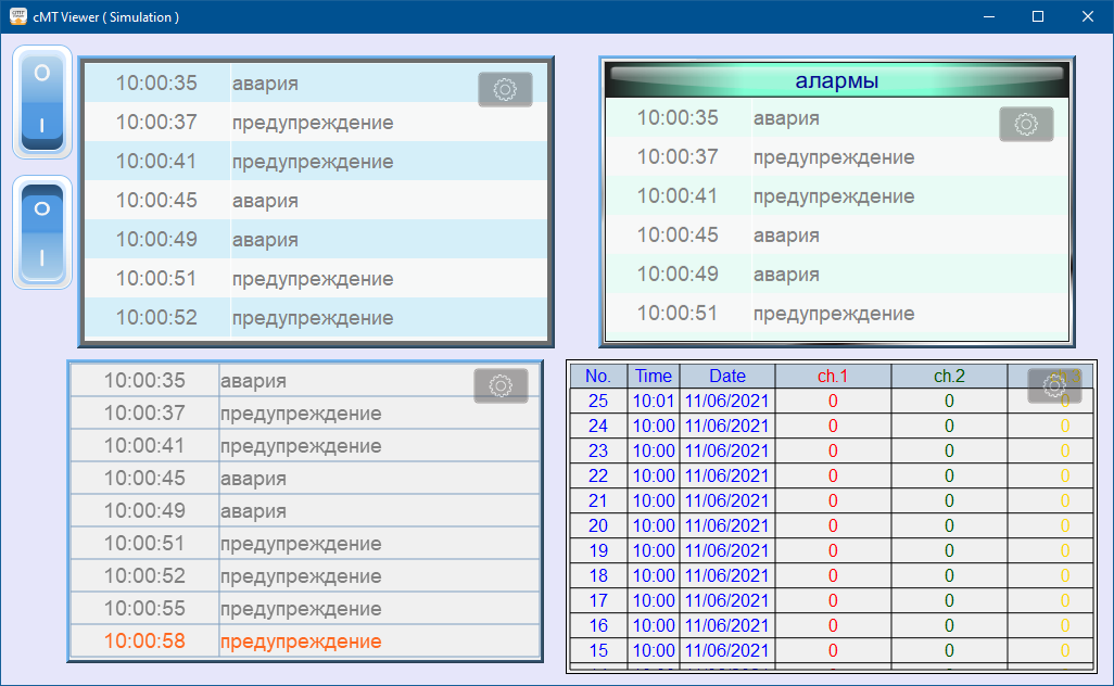

Сообщение crazy » 10 июн 2021, 12:38
Окно "Журнал сигналов/событий" при использовании панелей серии cMT, это чудо эргономики. Окно не масштабируется, таблица из четырех строк :evil: , запаришься прокручивать, при большом количестве сообщений в категории!
При выборе панели iE окно имеет большую высоту таблицы, что несомненно удобнее.
crazy
Сообщения: 50
Зарегистрирован: 08 июн 2014, 12:07
Сообщение 8bit » 11 июн 2021, 11:04
crazy писал(а):Окно "Журнал сигналов/событий" при использовании панелей серии cMT, это чудо эргономики. Окно не масштабируется, таблица из четырех строк :evil: , запаришься прокручивать, при большом количестве сообщений в категории!
получилось чуть больше трех строк.....
Сообщение crazy » 11 июн 2021, 16:48
Не на панели, а в EBP, в сабже, упор на "пожелания усовершенствования"
для IE
для cMT
