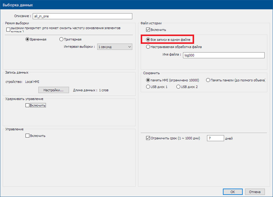

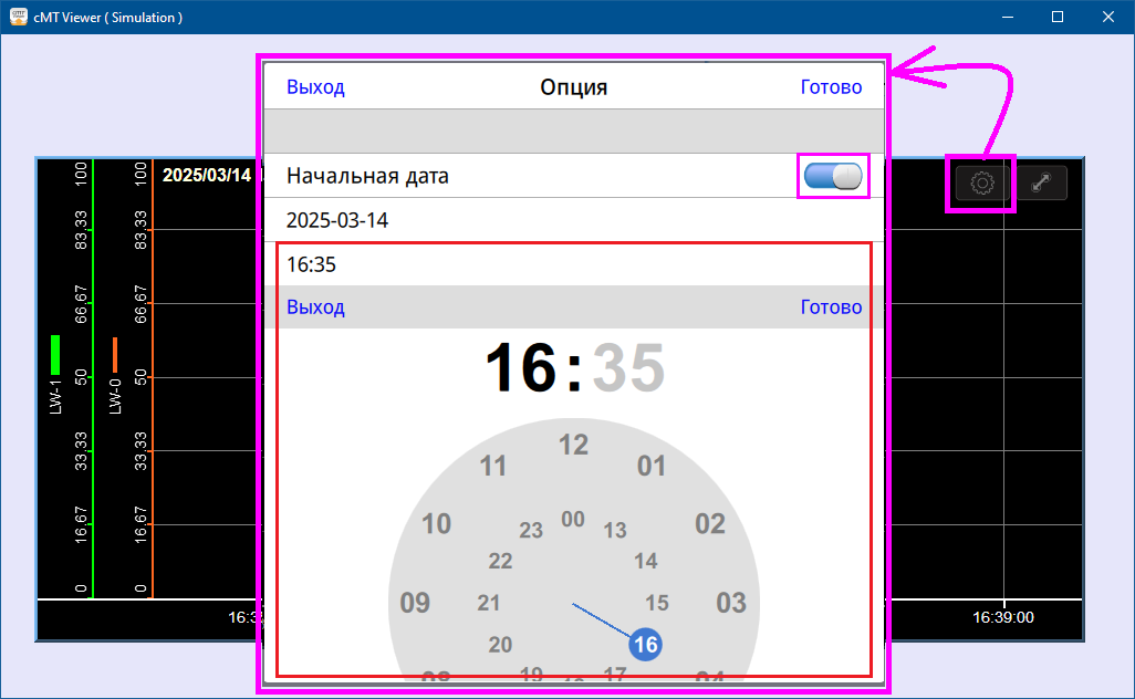

а так ?

Re: Диапазон отображения в архивном тренде(cMT2166x)
Сообщение 8bit » 18 мар 2025, 12:29
w1nn1ep00h писал(а):Может , какие специфичные настройки тренда?
как у вас настроено создание файлов журнала ?
Сообщение 8bit » 10 апр 2025, 12:07
Все вполне стандартно.
вот так сделайте
