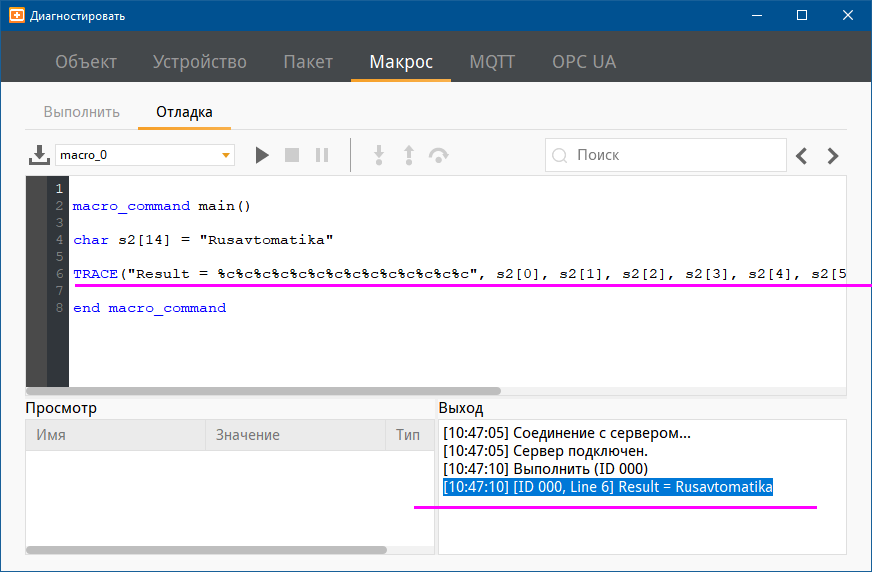

Добрый день. Не могу найти как выводить в TRACE строку. В инструкции и на всех примерах описано как выводить любые числа или 1 char.
Приходится создавать на экране поле ASCII ввода/вывода и записывать туда.

пока что можно вот таким диким способом:
Код: Выделить всё
macro_command main()
char s2[14] = "Rusavtomatika"
TRACE("Result = %c%c%c%c%c%c%c%c%c%c%c%c%c%c", s2[0], s2[1], s2[2], s2[3], s2[4], s2[5], s2[6], s2[7], s2[8], s2[9], s2[10], s2[11], s2[12], s2[13])
end macro_command
