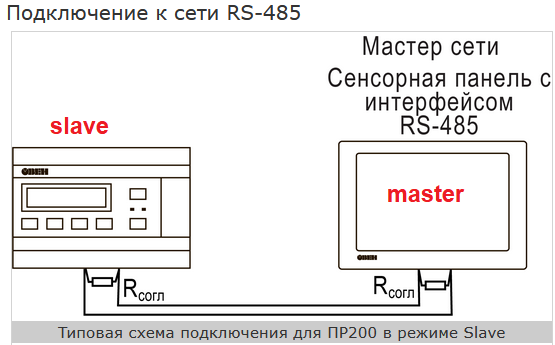

Всем доброго дня. Есть рабочая связка Weintek и ПР-200 по RS485.
какой протокол используете ?
В Weintek добавляю Modbus Server, а что делать дальше?
с какой целью ?
Рекомендации самого ОВЕНА по подключении этого реле:
Re: Помогите новичку связать Simple Scada со связкой Weintek +ПР-200
Сообщение Serg290 » 16 ноя 2020, 16:35
Панель Weintek 8050iE. Weintek и ПР-200 работают по Modbus RTU. Хочу управлять ПР-200 через Weintek с помощью Simple-Scada.

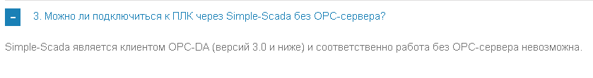

Сообщение Serg290 » 18 ноя 2020, 17:43
Получается SCADA и Weintek не связать?
Serg290
Сообщения: 69
Зарегистрирован: 18 окт 2020, 17:17
Сообщение 8bit » 18 ноя 2020, 18:12
Serg290 писал(а):Получается SCADA и Weintek не связать?
для ответа на этот вопрос надо узнать какие протоколы поддерживает эта SCADA система ....
в FAQ на их сайте говорят, что без OPC сервера не обойтись - значит вам нужен (сторонний) OPC сервер ....
