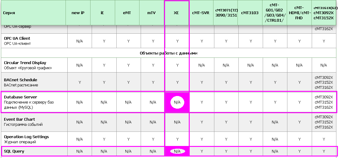

Или панели этой серии не поддерживают работы с базами данных?
Почему-то недоступны эти объекты на панели в программе..
NadinKa
Сообщения: 28
Зарегистрирован: 21 мар 2019, 10:02
Re: Получение данных с панели
Сообщение 8bit » 20 июл 2020, 14:47
NadinKa писал(а):Или панели этой серии не поддерживают работы с базами данных?
Не поддерживается -> Таблица сравнения всех серий по функционалу

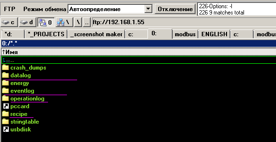

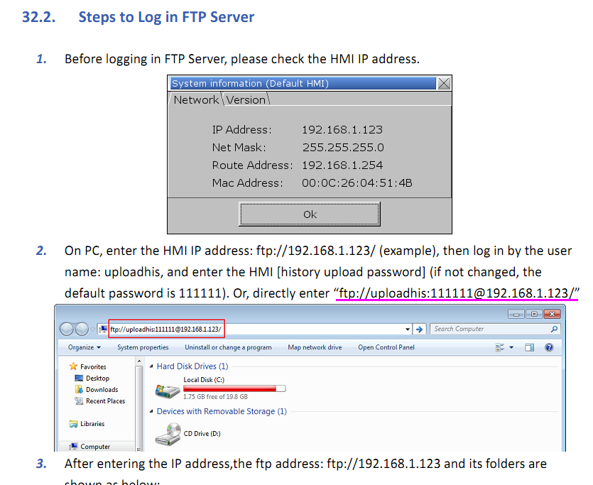

вы можете подключить к панели по FTP и скопировать нужные файлы трендов, адармов и т.д. на свой ПК
тренды (выборка данных) - ../datalog/barcode data.db (можно открыть штатным конвертером)
алармы/события - ../eventlog/event.db (можно открыть штатным конвертером)

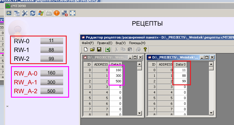

рецепты те что RW_A - ../recipe/recipe_a.rcp (можно открыть Редактором рецептов/расширенной памяти, но надо знать какого формата данные там записаны, например три INT, потом FLOAT, потом 10 BCD и т.д.)
рецепты те что RW - ../recipe/recipe.rcp

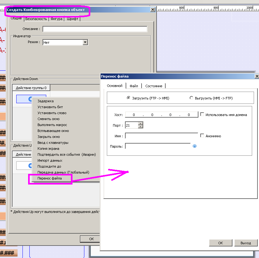

Полный список команд/функций доступных в макросах можете посмотреть во встроенной справки или - там нет функций для доступа к журналам
Для серии cMT у функциональной кнопки намного больше доступных действий , в том числе и передача файла
