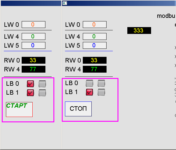

Добрый день. Подскажите, как реализовать динамический текст? Если бит 1 , то отображаем текст, если 0, то скрываем. И аналогично с изменением цвета текста.

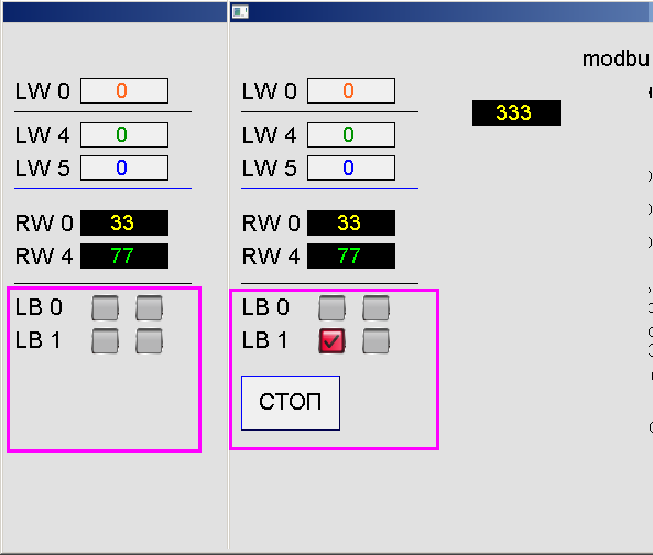

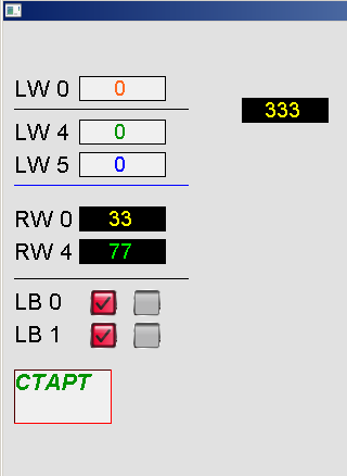

всё просто:

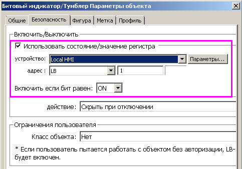

1) управлене видимостью текста: берем БИТОВЫЙ ИНДИКАТОР и в его свойствах на вкладке "Безопасность" включаем флажок "Использовать состояние\значение регистра"

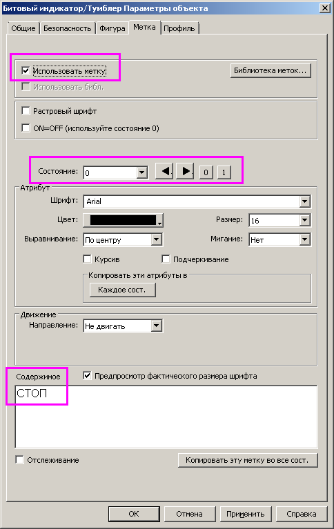

2) разный текст на разные состояния одного бита: на вкладке "Метка" ставим флажок "Использовать метку" и оформляем текст и рамку для каждого состояния (0 и 1)
