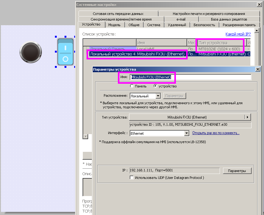

панель 8102iE, пытаюсь подключить к контроллеру Mitsubishi FX3U.
В системных настройках добавил новое устройство данный контроллер, обозначил связь.

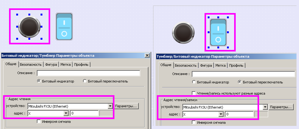

Далее на экране нарисовал "Битовый индикатор", у него в настройках поставил
в адресе чтения: устройство - Mitsubishi FX3U
адрес X 003
то есть замыкаю 3 вход на контроллере у меня данный битовый индикатор должен менять цвет.
НО при загрузке в панель у меня данный битовый индикатор даже не появляется на экране
Почему так?
Когда добавил новое устройство Mitsubishi FX3U нигде не вижу в каком месте указывается адрес данного контроллера

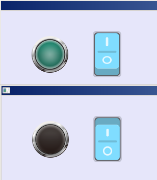

Создал проект для панели 8102iE
Добавил устройство Mitsubishi FX3U - вы неу казали како вариант у вас - я выбрал Ethernet
В окно 10 добавил битовый индикатор на адрес X0 и переключатель на тот же адрес
Запстил оффлайн симуляцию - все работает
Что я делаю не так?
Re: Не могу связаться с Mitsubishi FX3U
Сообщение АЛМ » 15 май 2020, 23:42
А IP и номер порта проверяли?
