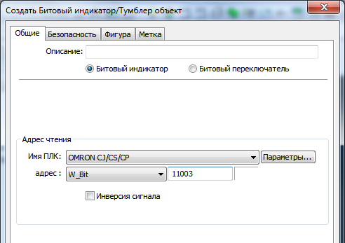

Сообщение sashok » 27 апр 2016, 13:02
Доброго времени суток!
Прошу помощи так как только начал работать с данными девайсами. У меня панель подключена по rs232 к ПЛК. Modbus TCP, ops server опрашивает панель и ПЛК через панель. Опрашивается плохо так как 100-200 мс на опрос адресов D omrona перезаписаных в LW панели.
Так вот суть проблемы: как читать состоятния бит W omrona? И можно ли вобще это с таким ПО? Пробовал перезаписать адреса W-bit omrona в LB панели и читать их, нечего не вышло так как адрес у омрона например: W110.03 - адрес через точку а OPC server непринимает такие адреса с точкой. Нужны состояния бит. Что делать?

Сообщение Denis » 27 апр 2016, 16:25
sashok писал(а):Пробовал перезаписать адреса W-bit omrona в LB панели и читать их, нечего не вышло так как адрес у омрона например: W110.03 - адрес через точку а OPC server непринимает такие адреса с точкой. Нужны состояния бит. Что делать?
Ознакомились ли вы с этим документом ?
Вы можете прочитать биты в панель, а затем с помощью объекта "Передача Данных" перенести их в область памяти, видимую из OPC сервера.

Сообщение sashok » 27 апр 2016, 17:19
Спасибо! Но эта таблица, по моему, описывает драйвер и всё. Этот драйвер работает, адреса D я считываю в holding registr, a вот адреса W-bit читаться нехотят не в панель не в OPS. Что делать?
