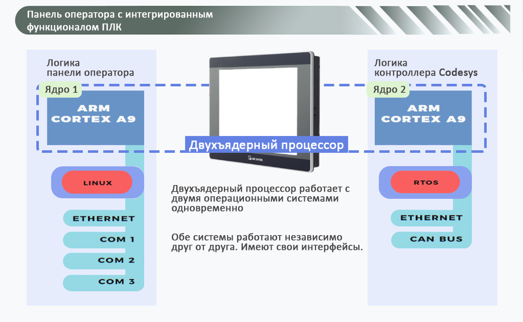

Панели оператора имеют встроенный контроллер, программируемый в соответствии со стандартом IEC 61131-3 средой разработки CODESYS v3.5.
В панелях установлен двухъядерный процессор, каждое ядро работает независимо друг от друга и без взаимного влияния. Первое ядро отвечает за коммуникацию, визуализацию данных и интерфейс оператора, который вы разрабатываете в программе EasyBuilder Pro. Второе ядро управляет логикой контроллера, которую вы разрабатываете уже в программе CODESYS.

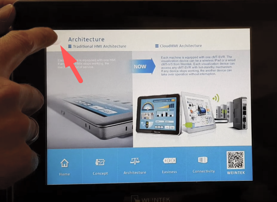

На панели оператора войдите в системные настройки. Кнопка входа находится в левом верхнем углу

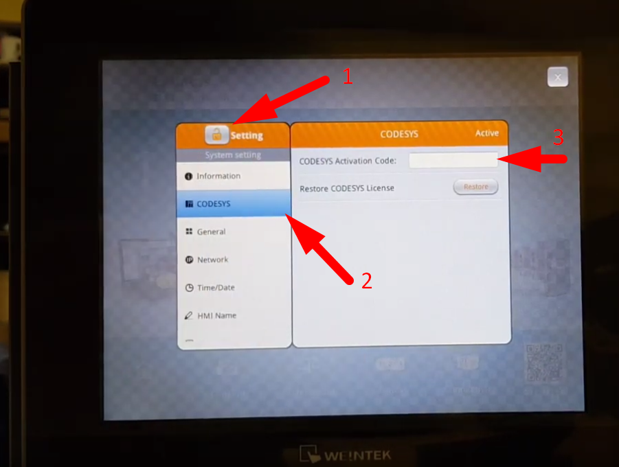

1. Введите пароль для системных настроек. Пароль по умолчанию: 111111
2. Перейдите во вкладку Codesys

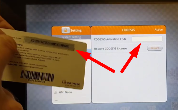

3. Введите код с задней стороны карточки активации Codesys

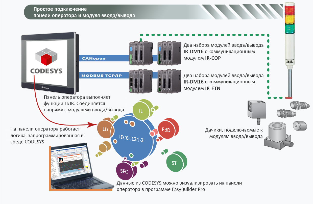

После активации у вас появляется полноценный ПЛК, к которому вы можете подключить новые модули ввода-вывода от компании Weintek, данные коммуникационные устройства поддерживают шины CAN bus или Modbus TCP, а также любые другие устройства поддерживающие эти два протокола.
