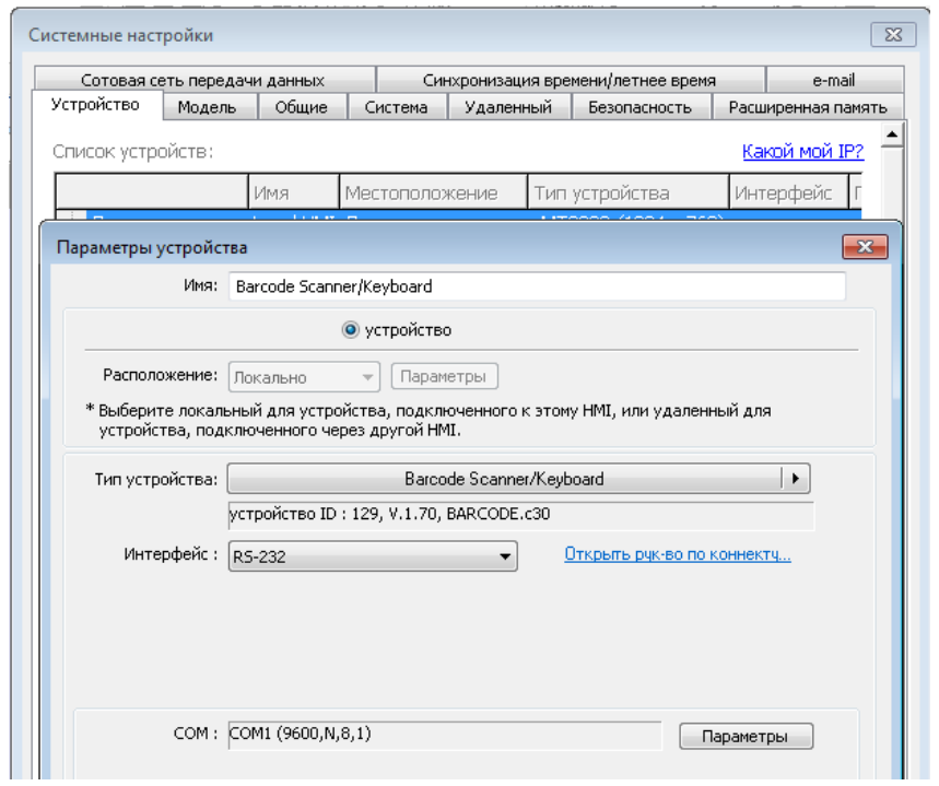

Для подключения сканера штрих-кода добавьте новое устройство, выполнив следующие действия.
20.2 Для подключения сканера штрих-кода добавьте новое устройство, выполнив следующие действия.
  1. Для подключения сканера штрих-кода добавьте новое устройство, выполнив следующие действия.

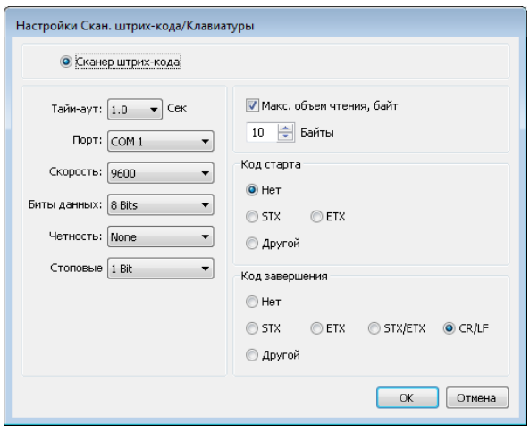

  2. Щелкните [Параметры] и завершите настройку [Barcode Device / Keyboard].
Параметр Описание
Тайм-аут При выборе [Устройство со штрих-кодом], если устройство читает медленно, то предлагается более длительный тайм-аут для полного чтения данных. Система начинает отсчет времени с первой записи.
COM
Скорость
Биты данных
Четность
Стоповых бит
При использовании COM-порта правильно установите параметры связи. При использовании USB нет необходимости устанавливать параметры.
Макс. объем чтения Если этот флажок установлен, количество байтов, считываемых считывателем штрих-кода, ограничено во избежание перегрузки. Диапазон от 10 до 512. Обратите внимание, что данные не могут быть прочитаны, если они превышают лимит.
Код старта Если этот флажок установлен, данные действительны только тогда, когда первые данные идентичны стартовому коду, в противном случае данные будут проигнорированы. Стартовый код не будет сохранен в адресе считывателя штрих-кода. Например: если начальный код равен 255 (0xff), а считанные данные:
0xff0x34 0x39 0x31 0x32 0x30 0x30 0x34 0x37
Данные, сохраненные на указанном адресе считывателя штрих-кода, будут:
Код завершения Код завершения означает конец данных. Когда терминатор обнаружен, он означает конец потока данных.
CR/LF
0x0a or 0x0d означает конец потока данных.
STX/ETX
0x02 or 0x03 означает конец потока данных.
Другой
Пользователь может задать свой код.
Нет
Если этот флажок установлен, панель сохранит все данные по указанному адресу считывателя штрих-кода.

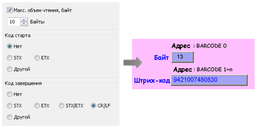

Пример 1
Ниже приведен пример настройки, штрих-код - 9421007480830. BARCODE 0 - это адрес числового объекта Цифровой (БАЙТ), а BARCODE 1 ~ n - адрес объекта ASCII (ШТРИХ-КОД).
В этом примере данные, хранящиеся в адресе считывателя штрих-кода, перечислены в следующей таблице:
Адрес сканера Данные
BARCODE 0 13 байт (decimal)
Однако сохраненные данные составляют 14 байтов = 7 слов. Это потому, что когда количество байтов является нечетным числом, система добавляет байт (0x00), чтобы сделать его четным числом.
BARCODE 1 3439 (HEX)
BARCODE 2 3132 (HEX)
BARCODE 3 3030 (HEX)
BARCODE 4 3437 (HEX)
BARCODE 5 3038 (HEX)
BARCODE 6 3338 (HEX)
BARCODE 7 0030 (HEX)
