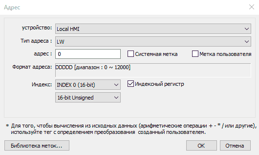

Большинство объектов считывают данные с устройств ПЛК. Чтение происходит по специальному адресу устройства. Выберите ПЛК в параметре [устройство]. Устройства настраиваются в разделе [Системные параметры] » [Список устройств].
Настройка Описание
Устройство Выберите ПЛК
Тип адреса Разные ПЛК имеют разные типы адресов
Адрес Задайте адрес чтения/записи
Системная метка Адресные метки бывают системными и пользовательскими. При выборе этой опции, в данном объекте мы сможем использовать в качестве адреса [Системную метку]. [Системные метки] это зарезервированые адреса для решение определеннх задач. Регистры таких адресов могут быть в виде Бита или Слова (LB или LW)
Индексный регистр Установите этот флажок, чтобы использовать [Индексный регистр].
Дополнительные сведения о [Системной метке] смотрите в разделе «Глава 22 Системные регистры».
Дополнительные сведения о [Индексном регистре] смотрите в разделе «Глава 11 Индексный регистр».

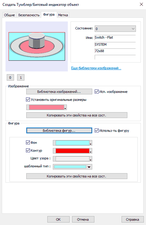

При создании определенных объектов, в диалоговом окне можно найти вкладку “Фигура”. На этой вкладке можно настраивать внешний вид объекта, используя библиотеку фигур и библиотеку изображений.
9.3.1. Изображение

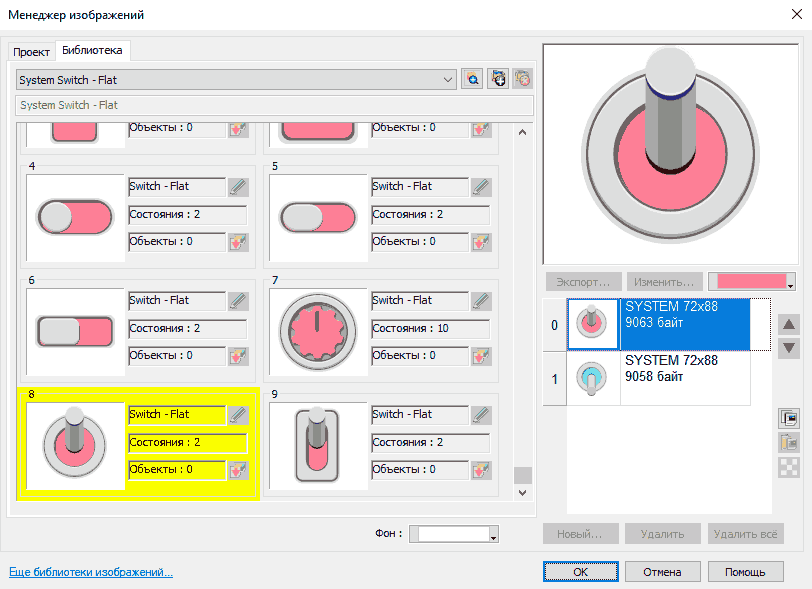

Чтобы использовать изображение, нужно выбрать опцию [Использовать фигуру], а затем нажать на [Библиотека фигур]. Откроется диалоговое окно менеджера изображений, в котором можно выбрать изображение для объекта.
Настройка Описание
Библиотека изображений Открывает Менеджер изображений
Установить оригинальные размеры Когда выбрано, то вернет размеры изображения, до оригинальных.
Копировать эти свойства на все сост. Это кнопка доступна, только когда выбрано изображение. Нажатие этой кнопки дублирует атрибуты текущего изображения в другие состояния.
9.3.2. Фигура

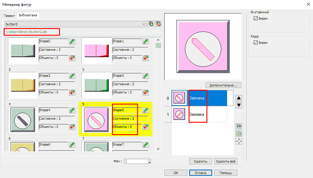

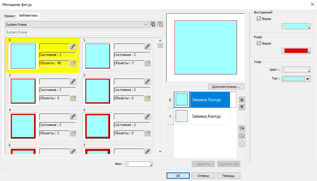

Для того, чтобы использовать фигуру, нужно выбрать опцию [Использ-ть фигуру] и нажать на [Библиотека фигур]. Откроется Менеджер фигур, в котором вы можете выбрать подходящую фигуру.
Настройка Описание
Внутренний Выберете опцию [Экран], чтобы задавать внутренний цвет фигуры, нажав кнопку выпадающего списка.
Кадр Выберите [Экран], чтобы задать цвет рамки формы. Выберите цвет, нажав кнопку выпадающего списка.
Цвет узора При нажатии на выпадающий список, позволяет устанавливать цвет узора
Тип узора При нажатии на выпадающий список, позволяет выбрать узор
Копировать эти свойства на все сост. Это кнопка доступна, только когда выбрана фигура. Нажатие этой кнопки дублирует атрибуты текущей фигуры в другие состояния.

В окнах Менеджера изображений и Менеджера форм выбранная изображение/фигура выделена желтым цветом, как показано ниже.
Информация о выбранном изображении / фигуре:
Directory - Каталог, в котором EasyBuilder ищет изображения / фигуры.
Shape5 - Имя фигуры
Состояния: 2 - Количество состояний фигуры
Объекты: 0 – Эта форма использована в объектах 0 раз в этом проекте
Заливка – двух состояний используется только “внутренний” цвет.
Дополнительные сведения смотрите в разделе «Глава 14 Библиотека форм и библиотека изображений».

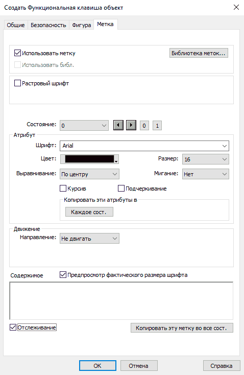

9.4 Настройка меток
Настройка Описание
Использовать метку Выберете данную опцию, чтобы использовать метки для данного объекта
Использовать библиотеку Выберете данную опцию, чтобы выбрать метку из Библиотеки меток
Растровый шрифт Выберете данную опцию, чтобы преобразовать текст меток в формат растрового изображения.
Библиотека меток Обзор Библиотеки меток
Дополнительные сведения смотрите в разделе «Глава 15 Библиотека меток и использование нескольких языков».
Шрифт Выберите шрифт из списка. EasyBuilder Pro поддерживает шрифты Windows True-type.
Цвет Позволяет выбрать цвет шрифта.
Размер Позволяет выбрать размер шрифта.

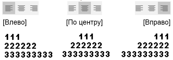

Выравнивание Устанавливает выравнивание текста. Так же можно настраивать выравнивание с помощью горячих клавиш. Выравнивание не влияет на расположение объекта, выравнивается только текст внутри объекта.
Мигание Укажите способ мигания текста. Выберите [Нет], чтобы отключить эту функцию. Или установите интервал мигания на [1 секунду] или [0,5 секунды].
Курсив Использовать курсивный шрифт.
Подчеркивание Использовать подчеркнутый шрифт.
Движение Направление
Задайте направление движения. [Не двигать], [Влево], [Вправо], [Вверх], [Вниз].
Непрерывное
Если этот флажок не установлен, следующий текст появляется только тогда, когда предыдущий текст полностью исчезнет.
Если вы установите этот флажок, текст будет отображаться непрерывно.
Скорость
Настраивает скорость движение текста
Содержимое Устанавливает текст метки. Если используется [Библиотека меток], то автоматически используется текст, определенный в Библиотеке меток.
Отслеживание Если этот флажок установлен, то при изменении положения текста в одном состоянии, положение этого же текста в других состояниях также изменится.
Копировать эту метку во все сост. Дублирует текущий текст все остальные состояния.

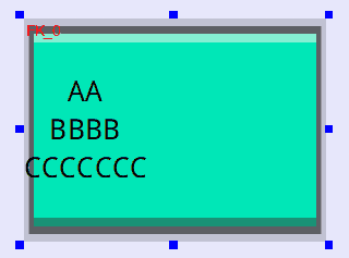

    • Кнопки , позволяют выравнивать текста метки. Чтобы выровнять текст метки, нажмите на текст, так чтобы появилась (красный) контур. В этом случае будет выравниваться текст, если он многострочный. Когда выбран объект (синий) контур, мы можете выравнивать метку относительно объекта.
По левому краю выровнен текст метки. И по центру относительно объекта выравнена метка По центру выровнен текст метки. И по левому краю выравнена метка относительно объекта
