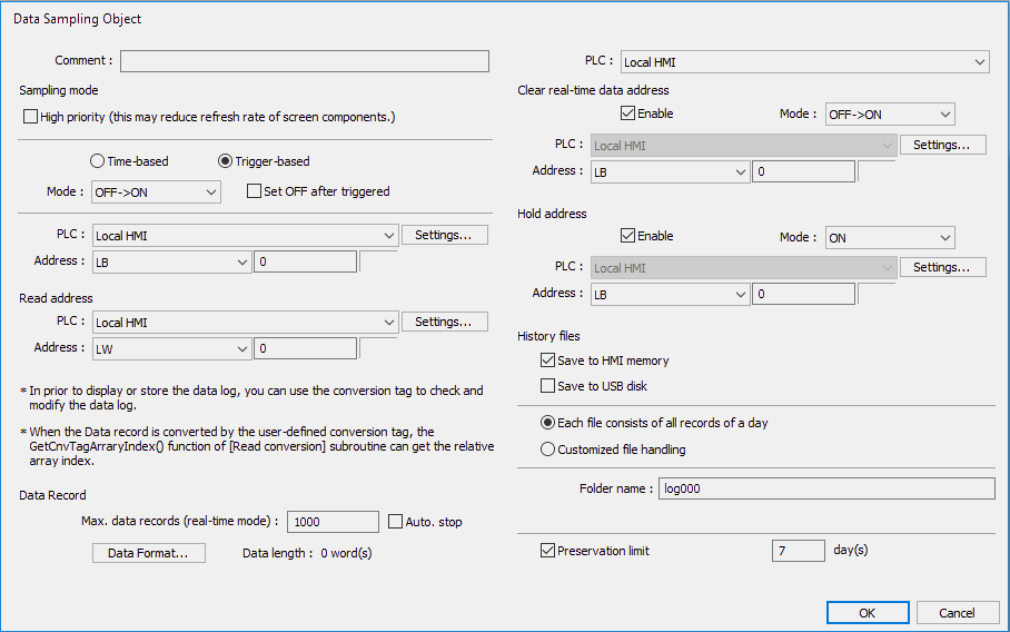

Настройка выборки данных для панелей серий: eMT, iE, XE, mTV, iP
Настройка Описание
Режим выборки
Высокий приоритет
Процесс отбора данных с такой опцией будет приоритетным. Большое количество приоритетов способно замедлить скорость обновления других объектов.
Временная
Режим опроса с фиксированной частотой. Временной интервал опроса [Интервал выборки] может быть установлен в диапазоне от 0.1 секунды до 120 минут.
Триггерная
Если выбран этот режим, то для инициализации процесса опроса данных используется состояние заданного адреса.
[Режим] Условия инициализации процесса сбора данных:
[OFF -> ON] Процесс запускается при изменении состояния с [OFF] на [ON]
[ON -> OFF] Процесс запускается при изменении состояния с [ON] на [OFF]
[ON<-->OFF] Процесс запускается при любом изменении состояния данного бита
[Установить OFF после срабатывания] После срабатывания процесса сбора данных система установит обратное значение ON/OFF по выбранному адресу.
Адрес чтения
Выберите адрес, который будет источником для считывания данных.
Для отображения или сохранения в журнале данных, можно использовать тег преобразования, чтобы проверить и изменить регистрационные данные.
При записи данные преобразуются, функция GetCnvTagArrayIndex() позволяет подпрограмме из [Прочитанного преобразования] получить относительный индекс массива.
Запись данных (в реальном времени)
Если не выбрано [Авто стоп], то максимальное число записей, сохраняемых в выборку, равно 86400. При превышении этого количества, начинают удаляться старые записи.
[Формат данных]
В последовательных регистрах могут сохраняться разные типы данных. Например, LW-0 (16-bit Unsigned), L W-1 (32-bit Float), and LW-3 (16-bit Unsigned).
[Авто стоп] Выборка данных автоматически остановится, когда количество записей достигнет числа [Кол-во записей].
Подробности см. в пункте 8.3.1
Очистить адреса данных реального времени
Если состояние назначенного адреса изменится [OFF -> ON] или [ON -> OFF] (в соответствии с выбранным режимом), то данные полученные объектом [Отображение трендов] режима реального времени [real-time] будут удалены и число данных будет установлено равным 0.
Это не оказывает влияние на данные уже сохраненные в файле.
Адрес удержания
Если состояние указанного адреса будет установлено в «ON» или «OFF» (в соответствии с выбранным режимом), то сбор данных приостановиться до тех пор, пока состояние не сменится обратно.

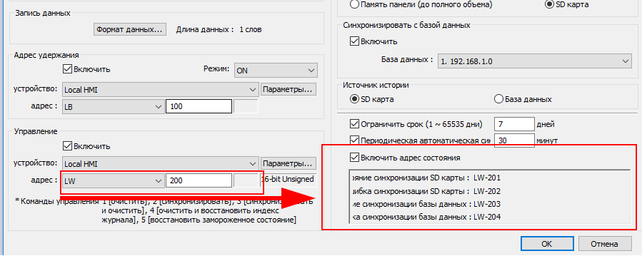

Включить адрес состояния
Когда используется адрес управления LW-n, то следующие четыре адреса после LW-n (LW-n+1~LW-n+4) могут использоваться для отслеживания статуса и ошибок. Названия статусов указаны в диалоговом окне настроек.
Значение
Адреса статусов: LW-n+1 and LW-n+3
0
Отключен от внешнего устройства или базы данных
1
Соединеняется с внешним устройством или базой данных
2
Соединен с внешним устройством или базой данных
3
Идет сохранение записей в архив. По окончании сохранения вернется значение 2

Control address
Entering a value in the control address sends the corresponding command.
Status & Error address
When LW-n is used as the control address, the four consecutive addresses following LW-n (LW-n+1~LW-n+4) will show status and error, please see the prompt in the settings dialog box.

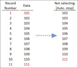

      1. Demonstration of Auto. stop?
        This feature depends on the arrangement of different objects and modes. (Set [Max. data records] to n.)
        Object [Auto. stop] not selected [Auto. stop] selected
        Trend Display- Real time
        Deletes the earlier records and displays the latest number of records
        (n) in Trend Display. See
        Stops after reaching the specified number of data records (n).
        the following figure.
        Trend Display- Historical History Data Display
        Keeps on sampling data and displays all history data in Trend Display.
        Keeps on sampling data and displays all history data in History Data
        Display.
        Data Sampling Keeps on sampling new
        data.
        data records (n).

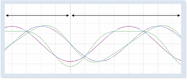

        The figure illustrates how the data is sampled in Trend Display – Real Time mode when [Auto. stop check] box is not selected. Set the number of data records to 10, when the 11th data is generated, the earliest record is deleted and the newest record is added.

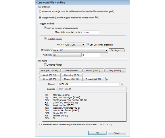

      2. Customized File Handling
This feature can be used to customize naming and management of data sampling files (*.dtl,
*db).
Setting Description
File creation Automatic mode
A new file will be created when the name of an existing file is changed.
Trigger mode
A new file will be created according to the [Trigger method] settings.
Trigger method Limit by number of data records
A new file will be created when the number of data sampling records reaches the specified "Max. data records in a file"
Register status
A new file will be created when the status of a designated bit address meets the specified condition. The condition is specified in Mode field.
Set ON/OFF after triggered
If selected, after the new file is created, the system will set the designated bit address back to ON/OFF state.
File name The file name can be an alphanumeric name, and certain half-width symbols are allowed. The file name can also be specified by a file name syntax.
Dynamic format
The file names can be set by a designated word address, or by a file name syntax indicating the current system time. The file name syntax can be specified by selecting time buttons or entering the syntax in Format field. The length limit is from 1 to 25.
The following half-width characters are not allowed:
Note
  • If both [Limit by number of data records] and [Dynamic format] check boxes are selected, before startup HMI, please enter the name in the designated register for Dynamic Format, otherwise, it is impossible the reach the “Max. data records in a file”, and the data sampling file will not be generated.
  • When a new file is generated, the systm will first detect if the filename already exists. If the file name does exist, the newly sampled data will be appended to the existing file.
