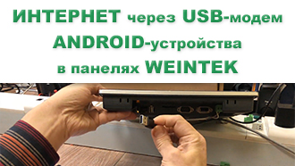

ИНТЕРНЕТ в панелях оператора WEINTEK через USB-модем ANDROID-устройства
28.11.2019
Возможность иметь интернет через USB-модем Android-смартфона или планшета есть у многих моделей Weintek. Это такие серии как: cMT (кроме шлюзов), iE, eMT, XE, cMT-SVR.
Вариант применения:
Допустим, ваша панель используется на производстве, где нет необходимости иметь постоянный интернет. Но в какой-то момент понадобилось произвести удаленную настройку панели. В таком случае сотрудник на производстве оперативно подключает панель к интернету через телефон, а сотрудник в офисе, используя приложение EasyAccess 2.0, подключается к панели и выполняет нужные действия.
Вариант второй:
В вашем проекте вы можете предусмотреть кнопку, по которой, при наличии интернет соединения, логи журналов и событий могут отправляться на почту или по FTP. Или с FTP-сервера могут забираться какие либо файлы (например обновленные инструкции).
