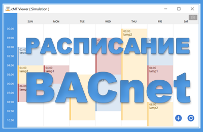

Расписание BACnet - новинка в Weintek Easybuilder Pro
04.02.2020
В сфере автоматизации и управлении зданиями большую популярность имеют BACnet-устройства, например такие как контроллеры, датчики, исполнительные механизмы. Они используются для теплоснабжения, вентиляции, кондиционирования, холодоснабжения и многого другого.

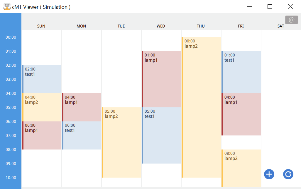

Weintek выпустила новую функцию: Расписание BACnet, которая позволяет пользователям использовать визуализированный интерфейс панели оператора серии cMT для настройки объекта расписания в устройстве BACnet, чтобы записывать значения в запланированное время.
Расписание в устройстве BACnet может быть настроено на панель оператора и когда панель соединена с устройством BACnet, и определенные значения будут записаны в объект расписания в устройстве BACnet в запланированное время.
Что дает объект “Расписание BACnet”:
- Настраивать расписание с помощью визуализированного объекта расписания могут даже те пользователи, которые не знакомы со структурой BACnet
- За счет хорошо продуманного и простого интерфейса пользователи могут легко составлять расписания на целую неделю.

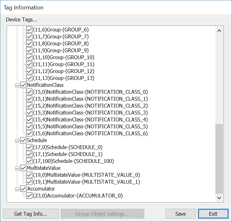

В устройство BACnet необходимо добавить объект расписания, а затем импортировать информацию о тегах в EasyBuilder Pro, импортировав файлы тегов или выполнив поиск устройства.

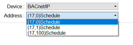

Запустите EasyBuilder Pro и откройте окно настройки расписания BACnet, чтобы выбрать существующий объект расписания.

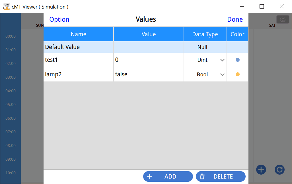

Загрузите проект в панель оператора, задайте имя, значение, тип данных и цвет.

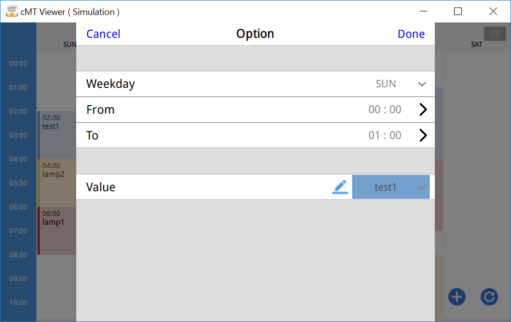

Установите время, в которое значения записываются на устройство BACnet.
Значения будут записаны на устройство BACnet после установки. (Обратите внимание, что на устройстве BACnet должны быть настроены целевые объекты, в которые объект Scheduler записывает значения.)
